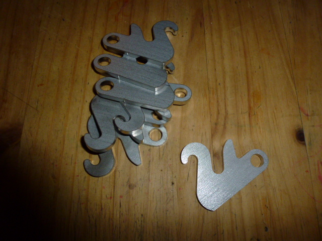

mitch80 a écrit:je vais faire faire une série d'adaptateur pour les câble de frein a main cox sur les bras porche au qu'a ou tu en aurais besoin
J'avais fait découper au laser une grosse série de "canards" pour permettre l'utilisation des cables vw. Mais effectivement, j'ai pas les tubes!
J'avais fait découper au laser une grosse série de "canards" pour permettre l'utilisation des cables vw. Mais effectivement, j'ai pas les tubes![/quote]
tu a encore des canards en stock What a Face c'est se que je vais voir pour faire découper cette après-midi

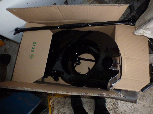

quel que pièce sont arrivais afin de remonter mon chassie et un jolie ciel de toi avec les joints pour le roi ouvrant

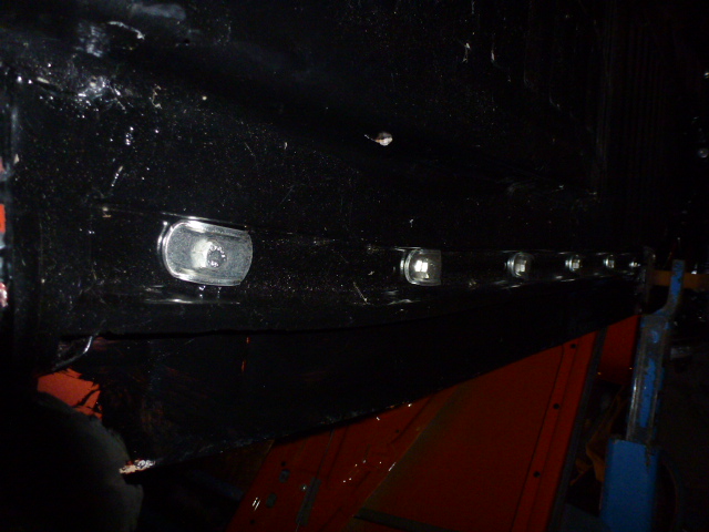

des petit trous What a Face

Merci le diviseur!!

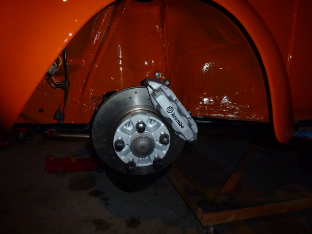

première présentation des frein et déjà des problème
donc fabrication de petit cale d’écartement pour monter sur la fuser

Le disque qui touche la fusée, c'est normal en phase1.
Les moyeux turbo sont différents des atmos pour permettre de passer des disques plus épais!
Fallait me demander, hihihi

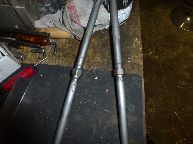

donc j'ai rallonger les biellette de direction de 25mm, il me reste a faire un 6 pans pour faciliter le réglage de la direction, se sera mieux que la clé a griffe

le frein a main et opérationnel grasse a c'est petit canard

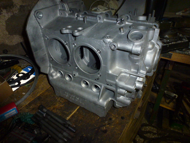

puis j'ai continuer par le sablage du bloc moteur et le fraisage des appuis de visse

et une photo du montage des étrier

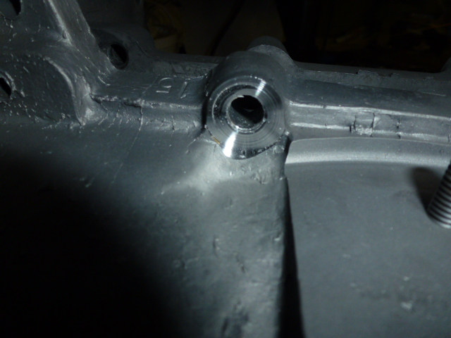

je me suis fait uns visse de réglage pour la pression d'huile et j'ai commencé a faire des platines réglable pour les amortisseur

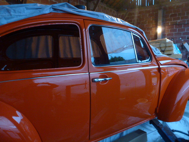

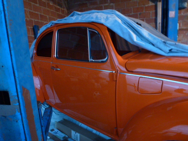

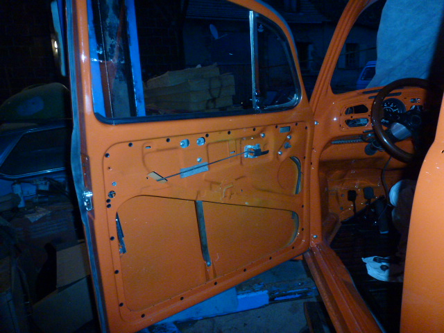

la porte droite et complétement remonter avec tous les joints en neuf, la custode c'est pas facile a faire, c'est se qui mas occuper le plus

il y a u un peu d'avancement sur la cox
la porte et remonter
cette photo parle d'elle même
c'est propre avec c'est jolie visse et une belle peinture

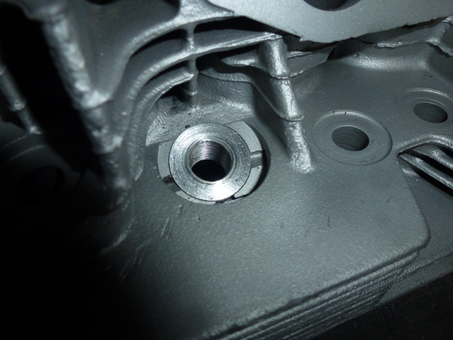

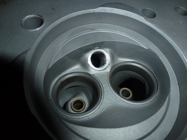

j'ai commencés a me refaire des culasse
comme toute elle sont fissurais autours des trous de bougie donc j'ai fait des insert alu en culot long que je vais souder
et j'ai fini les palier AV sur rotule
