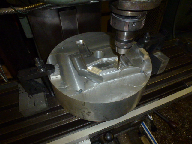

salut benoit je pence que mon projet devrais te plaire, il et proche de ce que tu fait sur ta cox
les deux support pour les silentbloc AV de la boite de vitesse
une petit des pièce a leur place
une petit de la boite de R17tx que j'utilise sur mon 1302
je suis partie de sa pour faire la cloche d’embrayage
une petit du train AR avec le jolie taf que dim mas fait sur les lame on y voie également les support de barre de torsion que j'ai usiner
je vous pose tous a leur d'autre photo de la caisse afin de vous montré le taf qu'il y a déjà u de fait  Wink

L'usinage de la cloche.. Shocked Shocked Shocked
Un taff de malade.
Messages : 774
Re: :: projet 1302 old speed ::
Message  Benoit le Mer 26 Fév - 21:27
C'est surtout le morceau de matière qui est ouf !

Laughing sa mas occuper une semaine pour faire la cloche

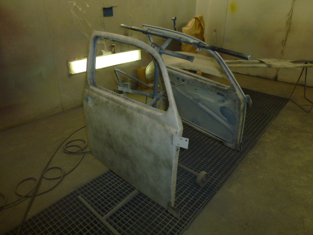

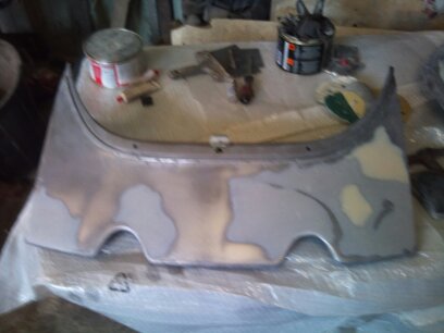

Message  mitch80 le Ven 14 Mar - 19:54
le taf de c'est dernier jours  What a Face
les porte et le capot sont en après, sa a pas était facile de faire du bon taf sur les porte, le sablage sa défonce tous  pale
la suite des que possible  Wink

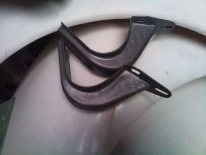

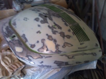

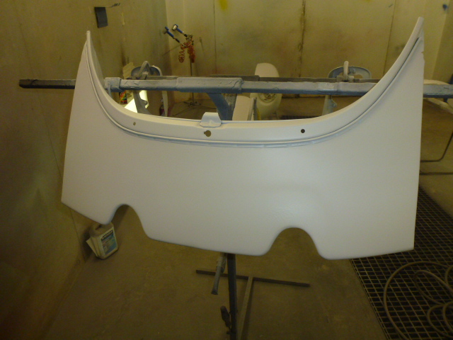

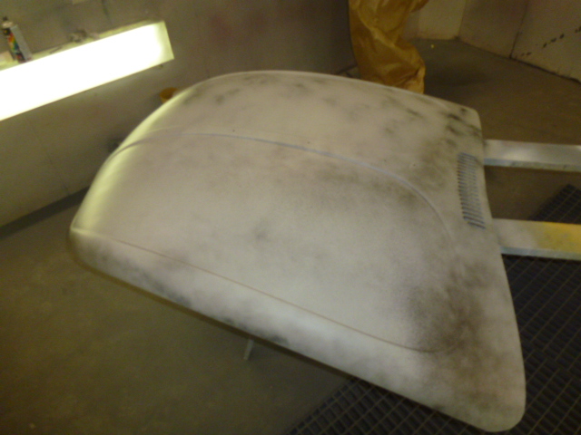

Message  mitch80 le Sam 22 Mar - 12:02

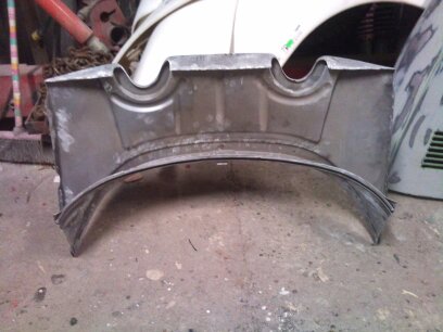

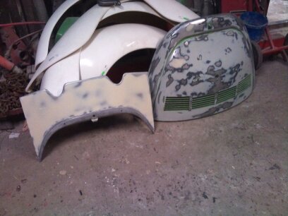

la jupe AR a était sablé  Very Happy  c'est le top pour chasser la rouille
le capot AR et OK également

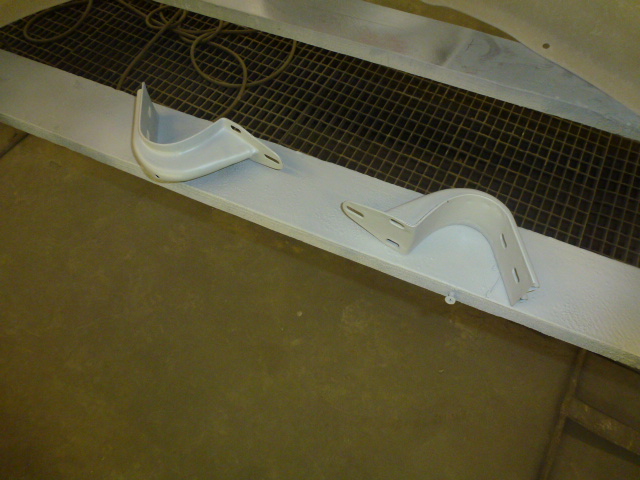

j'ai également sablé les pâtes de fixation du capot AR
la prochaine étape et la préparation des aile pour la mise en après  Very Happy

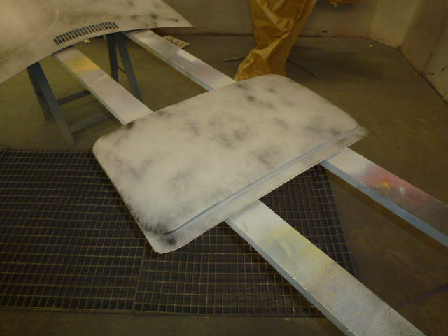

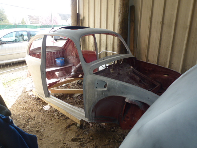

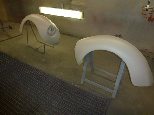

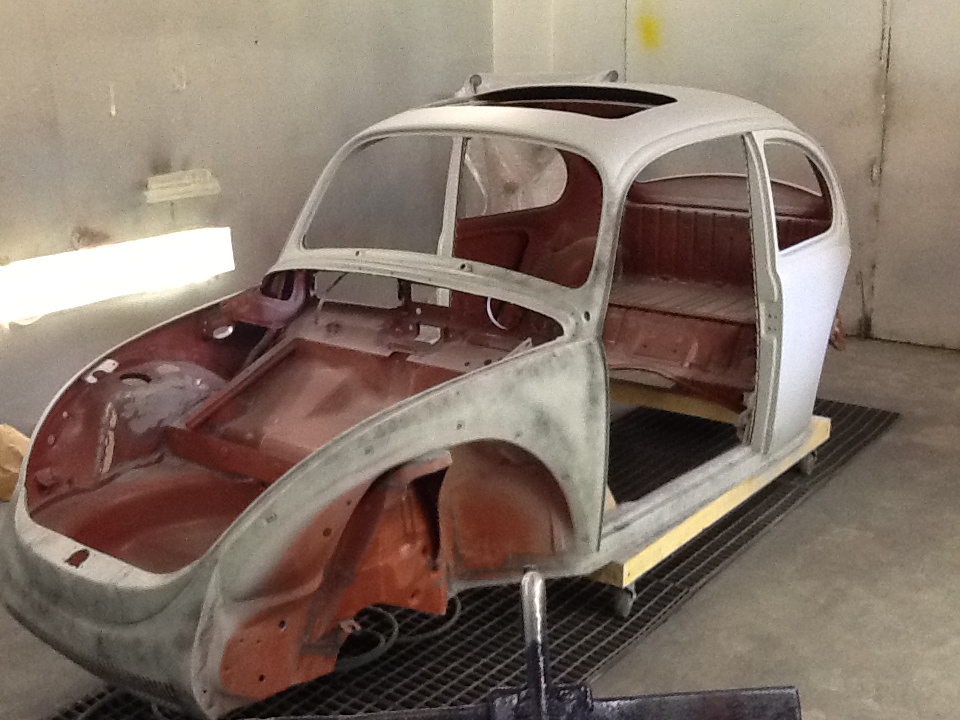

Message  mitch80 le Lun 31 Mar - 8:11
sa sens la fin pour la peinture mes il y a encore beaucoup de taf pour la finir
la suite du taf avec un peux de retard Embarassed

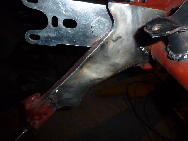

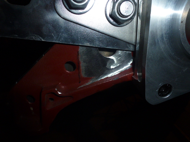

je me suis remis sur le chassie comme j'ai u un peux de temps de dispos
j'ai souder des tôle inox pour renforcés et meulé de l'autre coter pour gagner de la place afin de garder les réglage qui sont possible avec les train porche

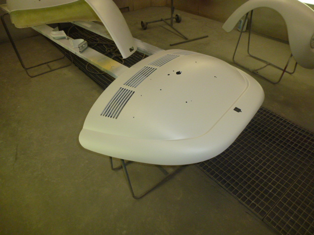

et j'ai bien avancés sur la peinture tous les pièces sont en après

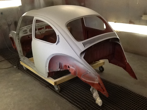

la caisse  What a Face  elle et pratiquement toute poncés
il me reste un panneaux AR un AV et la jupe AV ensuite lavage et vérification du taf que j'ai fait a l’ancienne, c'est a dire que j'ai poncais toute la caisse a la main et a l'eau avec du 600
la suite et normalement la peinture vendredi bounce

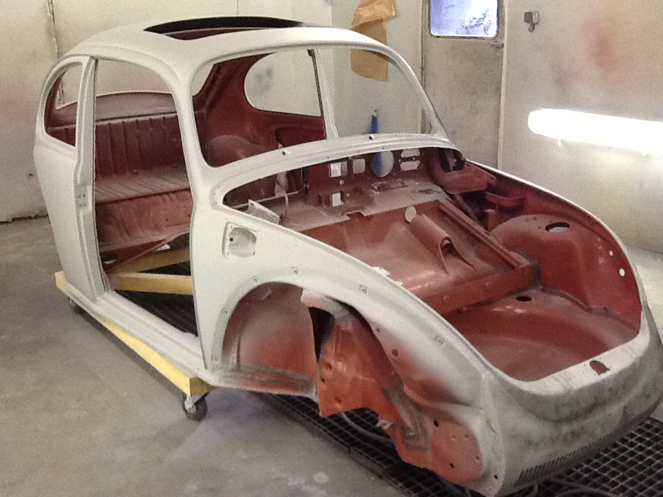

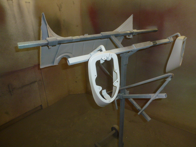

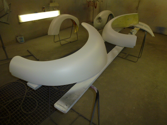

Message  mitch80 le Mer 16 Avr - 6:29
quel que photo en aven première de la caisse peinte  Twisted Evil
100% de la caisse a était peint pas juste ce que long voie, même les dessous on u leur couleur
et une petit de mon pote en plains taf
 What a Face
