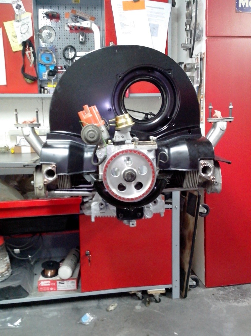

Message  OVALE54 le Sam 14 Juin - 16:41
ça y est la distribution est terminée
nettoyage des tiges avant montage
puis montage à blanc des tôles , dynamo, carbus, échappement ...............
 Twisted Evil  Twisted Evil  Twisted Evil  Twisted Evil  Twisted Evil  Twisted Evil

Message  OVALE54 le Jeu 10 Juil - 7:45
y a plus qu'a le glisser dans le cul de la cox................ Twisted Evil Twisted Evil Twisted Evil Twisted Evil Twisted Evil

Re: Moteur 1600 STREET by Aurel Motor’s
Message  l'californien le Lun 14 Juil - 17:40
pouaaaa sa envoie les photos sont sympa. J'adore vivement Smile
en tout cas c'est du bon taff
