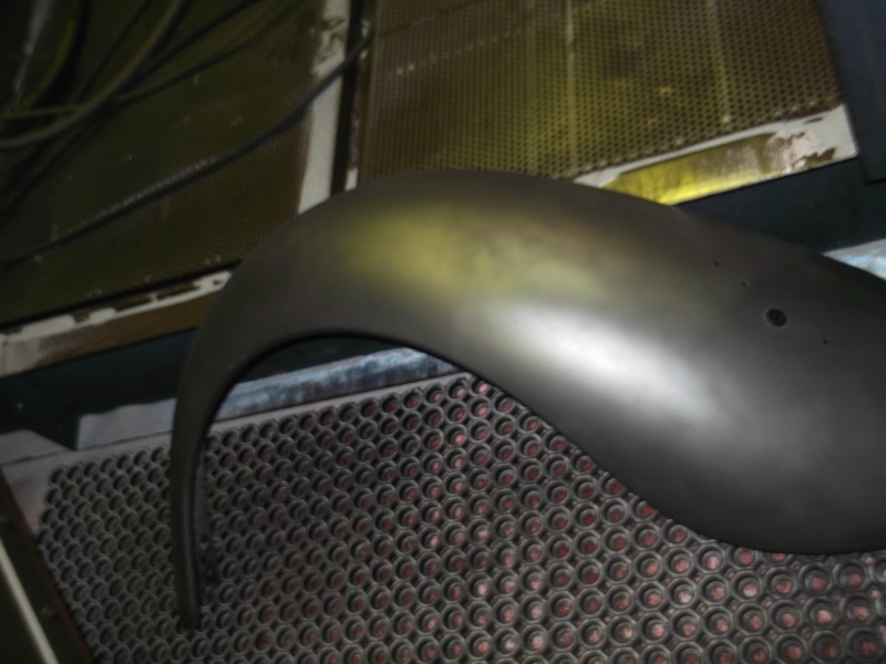

Allez donc dans la lancé , hier soir , j'ai decapé mes aile arrieres et le capot arr, donc mise a nu avant apret phosphatant.

Peregolfiste a écrit:j'ai decapé mes aile arrieres et le capot arr, donc mise a nu avant apret phosphatant
Oh purée, c'est quoi le traitement? c'est beau...

Donc en fait , pour les element ( et la coque d'ailleur dans pas lgtps) je les met a blanc dans ma microbilleuse
En fait c'est la même chose que j'ai fait sur les élément de fanfan.
je sais pas si il les à retouché du coup car il y avait un difference avec sa coque ( qu'il a fait a la brosse) et donc qu'il a bruni un peu .

Message  oldschool21 le Jeu 12 Déc - 10:11
Chouette ton microbillage, on dirait presque un décapage chimique!

Message  Peregolfiste le Jeu 12 Déc - 10:16
pas loin en effet,
sur certaine pieces quand meme , je fait au prealable un decapage de la peinture par voie chimique( avec le dichloromethane) , ensuite le microbillage dont le grain varie entre 100 et 200µm donne un aspect satiné plutot sympa
bon le but pour moi etant surtout d'enlever toute la rouille et d'avoir une adherence maximal pour une couche d'appret.

Message  fanfan le Jeu 12 Déc - 16:57
elles sont propres tes ailes!! Shocked
