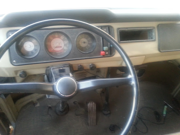

alors voila comme dit j'ai récuperer un bay de 68 deluxe européens savannah beige je kiffe a mort !!!!
voila des tofs de la bete
bon j'ai commencé a faire le tour du proriétaire
le plus dommage c'est que le toit ouvrant devait fuir a l'interieur a mon avis parce les evacuation sont bouchées et ils ont mis du scotch fibré qui en l'enlevant a arraché toute la peinture Evil or Very Mad Evil or Very Mad Evil or Very Mad Evil or Very Mad Evil or Very Mad

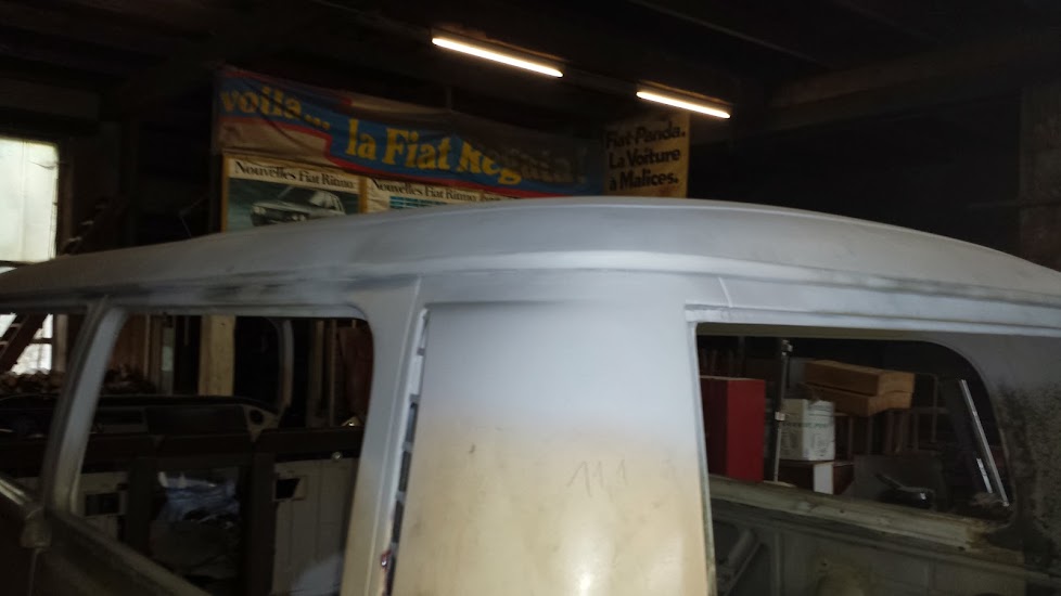

Bon plus sérieusement mon toit ouvrant était pourri de chez pourri alors j ai trouve un toit en bon état et je m étais décider a dé pointer le toit pour le remettre sur le mien mais vu comment c est fait sur les toits ouvrant nous avons préférer couper au montant l opération n est pas facile déjà 2 semaine de boulot avant de le couper

Bon je me fait aider par un carrossier tôlier en retraite qui bosse super bien

Bon ça avance a j ai passer au primaire et peint le dessous du toit
Ensuite j ai finalisé les evacuations d eau
Et le toit est en place enfin puis il nous a fallu modifie les angles de hayon (arrondi en 72 et a angle droit en 68) et échanger les charnieres de hayon qui n était elle aussi pas les bonnes il nous en aura fait baver ce toit
Le voilà prêt a commencer de souder
A l heure au il est nous avons déjà souder le coin arrière et avant
Ouf on en voit le bout !
