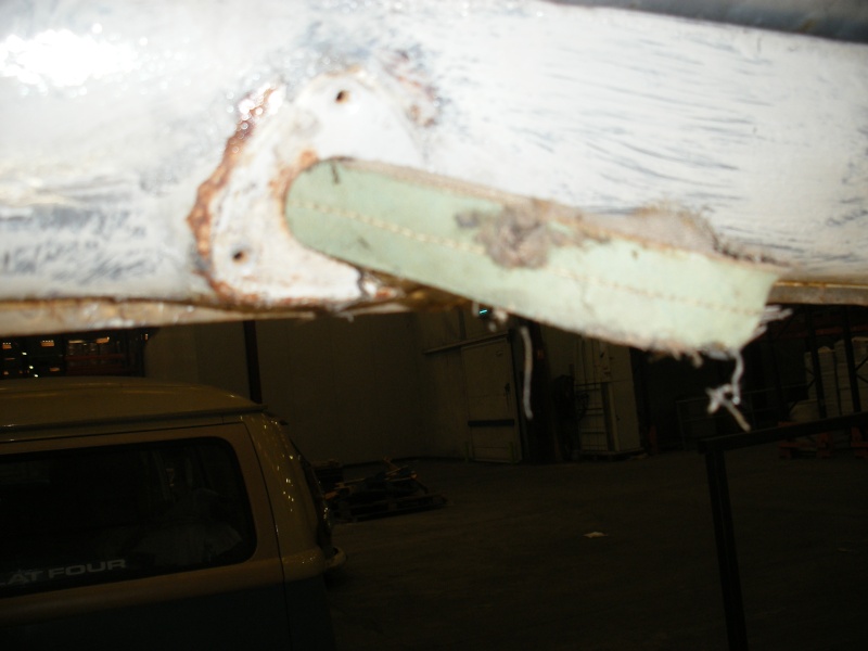

un peu de bricole,
j'ai réussi a enlever le retro pare soleil!! une piece unique!!! Cool
et aprés avoir mis mon doigt dans le trou derriere j'ai trouvé un bout de tissu!! d'origine??
peut etre ça?!
sinon, plus je décape la coque et plus je me rend compte du boulot de tolerie!!! Shocked Laughing donc je pense que la resto se fera en deux temps!!
je vais refaire le chassis nikel, mais pour la coque mettre la tole a nue, refaire les longerons et le chapeau de napoleon puis tout vernir!
et rouler comme ça!! ça me laissera le temps de retrouver des ailes en bon état et de trouver un pro pour faire la coque parfaitement!!
