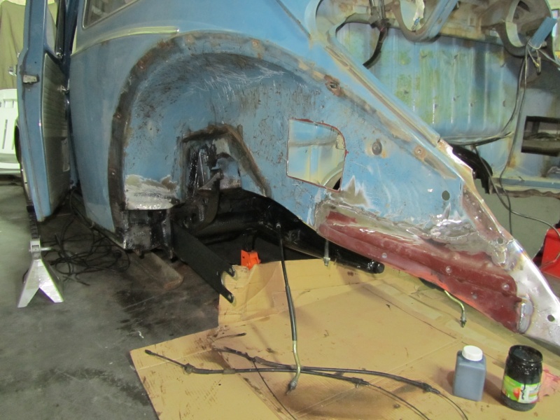

Message  OVALE54 le Dim 14 Oct - 15:52
aujourd'hui
découpe des trappes pour faciliter le réglage des carbus......
traitement des planchers avant peinture époxy.....
petit essai pour rafraichir mon ciel de toit , mais rupture de produit magique.....
puis installation des cables de frein à main pour les disques....
