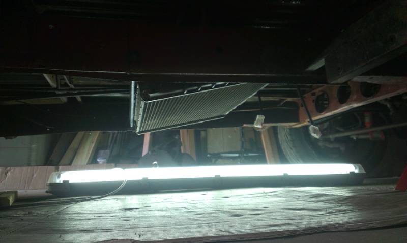

A l'heure où j'écris, tous les supports sont pointés, le radia bien en place entre les deux longerons. Photos demain...
Restera à refaire les soudures, raccorder les durites, le plein d'eau+purge... et roule!!! Si j'ai le temps, c'est demain!

Donc, modif et montage des Spal, pour qu'ils passent bien partout, et fixation avec un strap en alu.
Il est donc fixé au milieu du bus, entre les longerons. Incliné vers l'avant, il dépasse des longerons de 3cm.
Le circuit est en eau, mais je n'ai pas pu tester et rouler pour faire bouger les bulles, car il est tard... et demain je pars pour le weekend !

Après purge et re-purge, validation du montage cet aprem : roulé comme un sourd, pas dépassé 95°, et sans les ventilos. Il faisait plus frais (17°) mais c'est prometteur.
