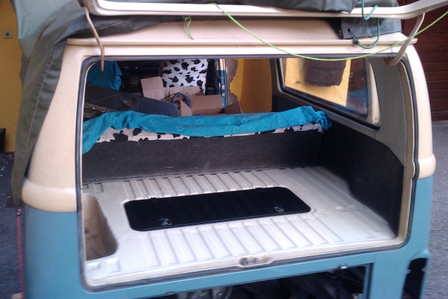

Au passage, et maintenant que j'ai appris à souder, greffe d'une trappe de vitesse de bay 2l.
Ce sera utile pour bricoler dessous

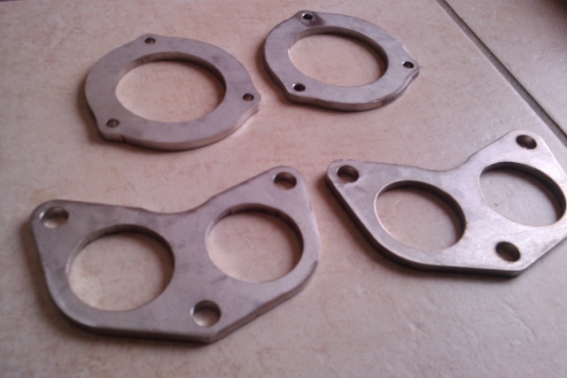

J'ai enfin récupéré cet après-midi les platines que j'ai fait découper au laser.
Avec le reste du matos, j'ai tout ce qu'il me faut pour attaquer l'échappement maison full inox! Reste à récupérer la cintreuse dans 15 jours...

tu fais tout en 70 mm ?
Re: Bay de 1978, ex-surfer
Message  Benoit le Mar 1 Fév - 18:21
Tubes du collecteur en 48.3 (45mm intérieur), 4en1 (pour optimiser les perfs dans les tours) et sortie en 63.5 !
