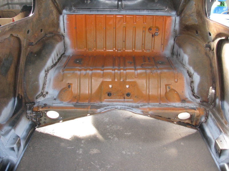

Message  oldschool21 le Dim 31 Jan - 17:06
Ambiance:
Je mets la coque de côté en attendant des températures supérieures à 0... J'ai quand même avancer un petit peu au niveau des coins arrières intérieur (j'ai aussi soudé la tôle de fond coffre par cordon de soudure pour la solidité, en plus des pointages comme à l'origine... car l'arceau sera repris sur les passages de roues et le poids de la caisse passera par les cornes du châssis):
Puis bouchage des ptits trous, encore des ptits trous... fais par un ancien propriétaire du châssis (fan du rivet pop!), reste plus qu'à meuler:
Puis réparation de la tôle de la batterie (qui ne se trouvera plus ici d'ailleurs!):
prochaine étape pour le châssis: meuler les soudures + décapage!

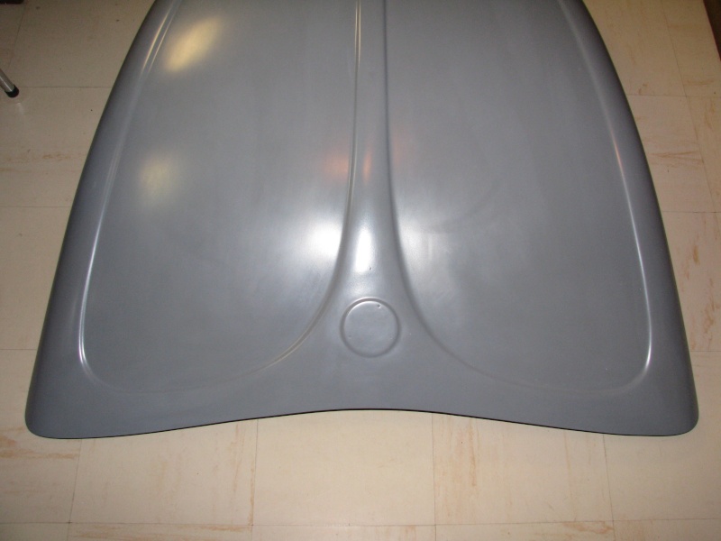

Et voici les news toute fraiche de ce weekend après un long mois d'absence (cela ne veut pas dire que je n'ai rien fait ; mais j'ai plutôt cogité dans ma petite tête!)...
Ce weekend je suis allé faire un tour à l'étranger avec mon tôlé et je suis revenu avec ça:
Les pièces au chaud dans le garage, le capot avant:
Le capot arrière:
Et les ailes avant:
Toutes ces pièces sont en version light, c'est à dire plus légère que des pièces standard en poly que l'on pourrait trouver dans le commerce... Pour le circuit c'est mieux Cool
La qualité et la finition sont au rendez-vous!
J'aimerais remercier le concepteur et le fabriquant de ces pièces d'une part pour son sérieux mais aussi pour la qualité de ces pièces! ( vous pouvez le contacter via son blog pour les intéressés: http://polytech.skynetblogs.be )

Re: Projet circuit, ovale nervurée
Message  fanfan le Mar 2 Mar - 17:09
tu vas mettre un cendrier?!!
ça va te faire du poids!! Laughing
Messages : 2604
Message  florian le Mar 2 Mar - 17:32
des equerres de capots????
Message  nmpracing le Mar 2 Mar - 17:52
fixation de combine filete a souder sur les cornes,j'ai bon la?? Question
Sont chouettes tes pieces en poly,je me tate pour les portes
Tu roule quand?
Message  oldschool21 le Mer 3 Mar - 7:13
florian a écrit:des equerres de capots????
T'es ouf!!!
Pour des équerres de capots ça ferait un peu lourd Shocked
Message  oldschool21 le Mer 3 Mar - 7:16
nmpracing a écrit:fixation de combine filete a souder sur les cornes,j'ai bon la?? Question
Tu roule quand?
Bingo, tu as gagné le droit de me doubler une fois sur circuit...
Franchement les pièces en poly sont de très belles qualité, le mec m'a dit que tu te tattais pour des portes... Il est sérieux et fait du bon taf surtout pour les prix annoncés, tu ne trouveras pas moins chère et en plus tu as de la qualité!
la pièce que je préfère c'est le capot arrière.
Démarrage prévu cet été!! affraid
