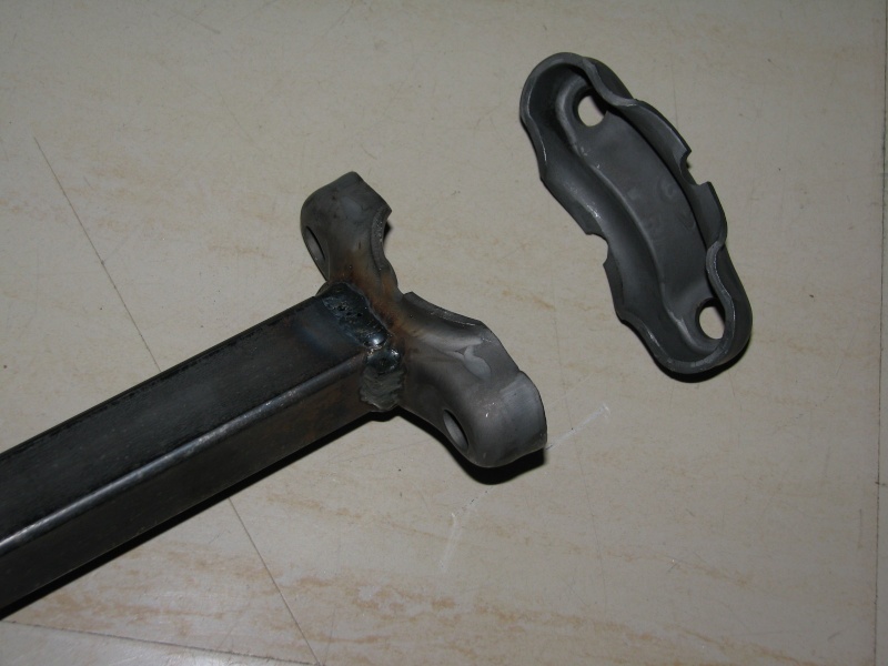

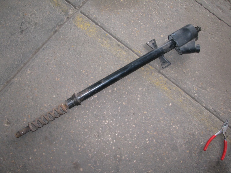

J'ai installé une colonne de direction de 64 sur l'ovale et je souhaite conserver le commodo d'ovale, donc j'ai du rallonger le tube de direction, modifs en images:
D'abord le problème:
La colonne donneuse:
Découpe:
Un petit coup de tour:
Puis soudure:
Et voilà:

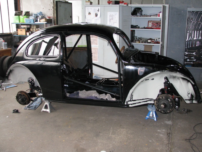

Mise en place de l'arceau, il a fallu d'abord recouper les tubes arrières car le galbe des passages de roue sont différents d'une récente, le GuiGui en action:

Et la voilà telle que je l'ai quitté hier soir:
Je tiens à remercier Fanfan et Micky qui m'ont donné un sacré coup de main pour la pose du parebrise!!!! on en a bavé!
