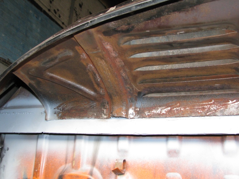

J'ai décapé la bande du milieu (ils avaient du mettre une bande mais cette bande à fait rouiller le toit...):

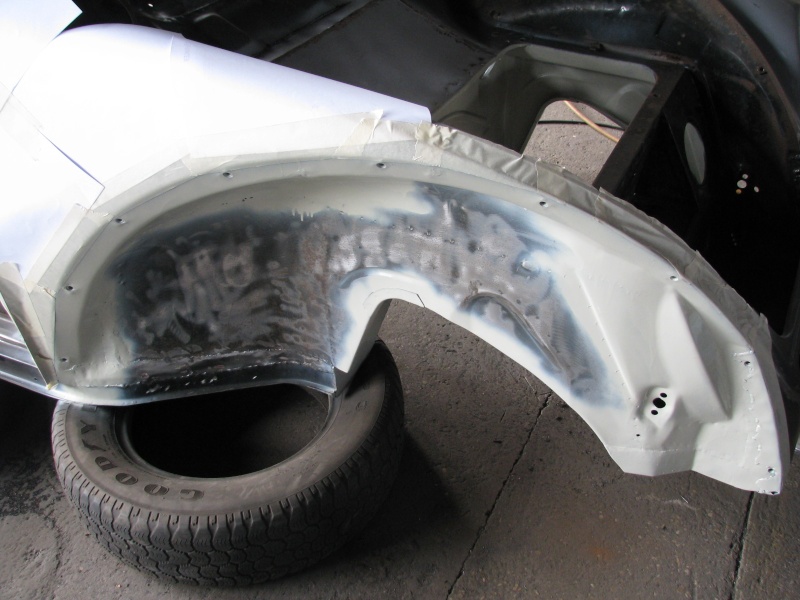

Puis décapage des dessous et des passages de roue pour mise en peinture provisoire avant sablage d'ici quelques années, c'est long, très long de faire à la main:

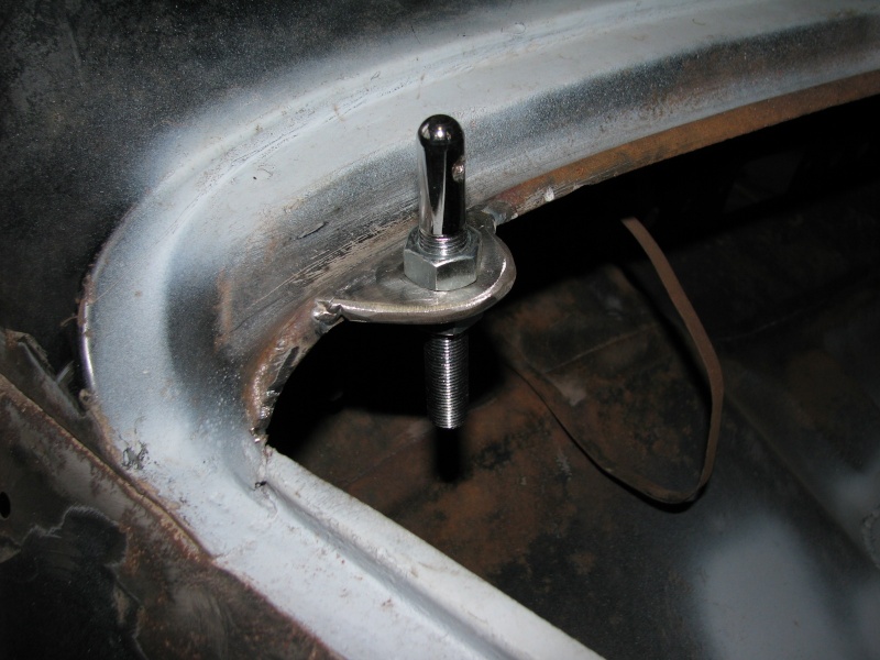

Détail des fixations du capot:

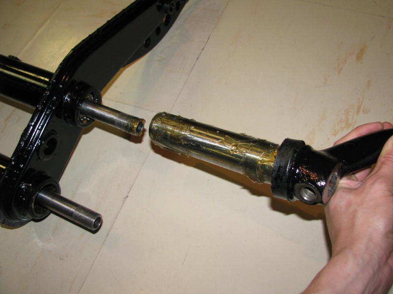

Voilà la suite. D'abord explication du montage du train avant:
On usine à la bonne longueur les entretoises:
Puis on serre les tubes filetés avec la vis pointeau centrale d'origine:
On glisse le tube contre jusqu'en butée sur la noix centrale:

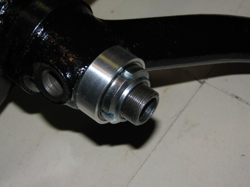

Puis une butée à rouleaux:
Puis le bras modifié:
Puis la deuxième butée à rouleaux:
Puis l'écrou:

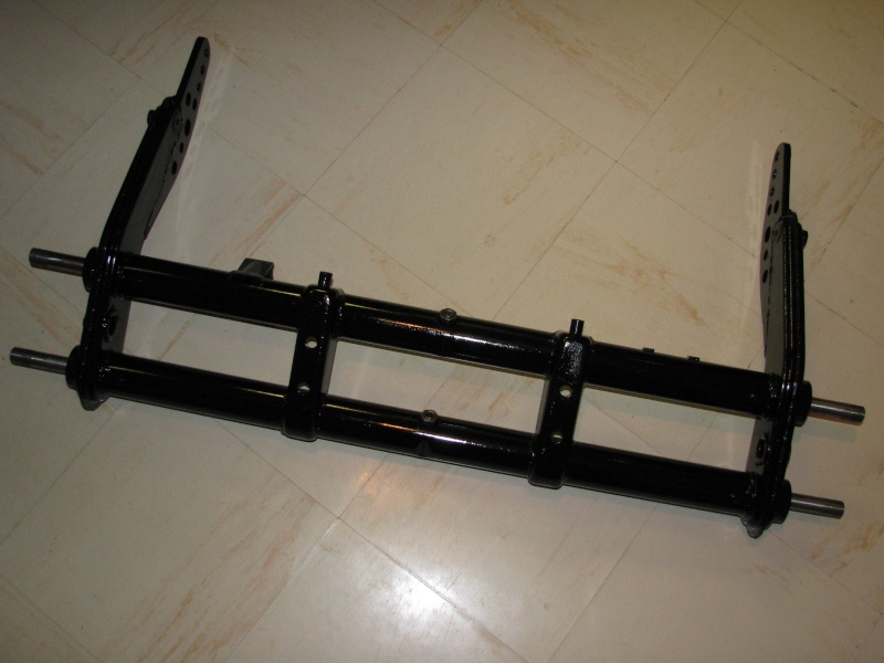

Et j'ai du aussi modifier la fixation inférieur des combinés à cause du point de fixation d'origine qui ne se trouve pas en face de l'axe de la roue mais décalé:
Et voilà le résultat:
