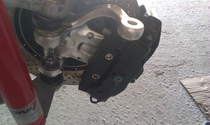

J'ai récupéré de nouvelles pièces traitées...
Et ensuite j'ai eu le kiki tout droit dans le slip...

Re: Ma 1200 GermanLook de 1974
Message  oldschool21 le Lun 31 Mar - 20:15
Très beau, c'est quel type de zingage?
Message  Benoit le Lun 31 Mar - 20:30
Nickelage chimique dixit le patron  Very Happy

Message  mitch80 le Mar 1 Avr - 6:06
Laughing on a tous le même fournisseur de se coter la
il provienne de quel model tes étrier  Question
Age : 45
Message  Benoit le Mar 1 Avr - 7:07
Boxster/996, ce sont les mêmes...
Message  mitch80 le Mar 1 Avr - 7:12
merci pour l'info  Wink
