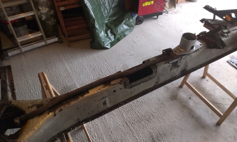

Puisque ce n'est plus un secret pour personne... j'ai eu un peu de temps entre quelques validations clients, et je fais des cachoteries depuis début janvier.
Vu que le chassis encombrait un peu mon garage, il a pris un coup de disqueuse.
Tout à commencé en juillet dernier, j'ai reçu mon levier 915. Moche, mais avec la boule en bon état! J'ai juste refait rapidement la base, qui était rongée, ce sera suffisant pour les essais de montage.
Fin décembre, Dim me prête une boite de 1302. Je la monte pour prendre des cotes et faire un gabarit. Je me rend compte au passage que le crétin qui a soudé les supports de bras l'a fait sans monter de support de boite au bout des cornes, donc ça a travaillé. faudra re-chauffer pour rétreindre... ya 1mm de décalage! De toute façon, les soudures sont dégueues, je vais les reprendre plus tard.
Quoi qu'il en soit, je fabrique une arche avec 2 tiges. Ainsi j'ai la position d'origine :
Mais bordel que c'est lourd tout seul un chassis, donc dégraissage...
Et présentation de la boite... Avec une petite lumière pour passer la tige...
Nous étions le 4 janvier... :thumb:

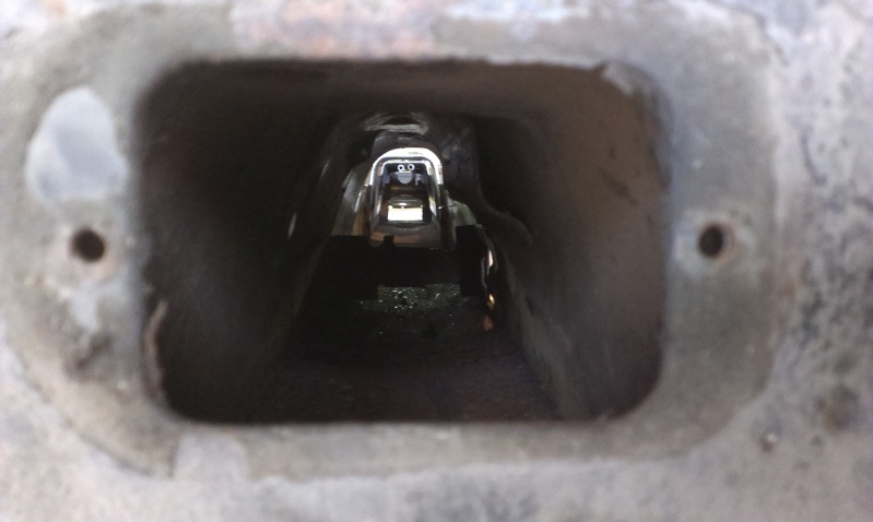

La suite, c'est prévoir la bonne position du levier, surtout en hauteur! Il faut donc descendre son embase de 45mm.
Donc, coupe coupe on fait un gros trou, et on découpe dans la bonne tole de 4 ou 5mm le fond et les côtés :
Et une belle découpe comme celle de la porsche, et trois trous pour la fixation du levier :
J'ai profité du gros trou pour faire le ménage dans la poutre :
Puis je soude par dessous les écrous de fixation du levier, et les 3 plaques ensemble. J'ajuste, et hop, points et cordons... en s'appliquant!
Un coup de barbouille phosphatante, et validation du montage...
C'était le 7 janvier Very Happy
