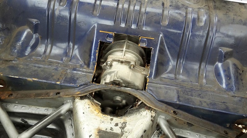

J'ai fait quelques soudures ces 2 derniers mois...
- Renfort des tubes de barres de torsion
- Planchers soudés par bouchonnage, il restera les chenilles sur le dessous à ajouter
- grosse découpe du milieu des tubes de barres de torsion, pour avancer la boite

Quelques mois sans news... j'avance tout doucement. Donc en vrac :
- boite en position
- découpe des tubes de torsion faits. Les cannelures ont été coupées, retournées, et ressoudées dans les tubes. AInsi je peux conserver des barres de torsion courtes, et ne pas être obligé de passer par des combinés filetés tout de suite.
- Découpes pour le nez de boite, le tryptique arrière et les renforts du chassis faits dans la coque.
- Crémaillère d' AX/106/Saxo installée, et colonne de direction montée sur roulements. Barre de direction sur rotules unibal. Le jour et la nuit avec nos vieux boitiers...

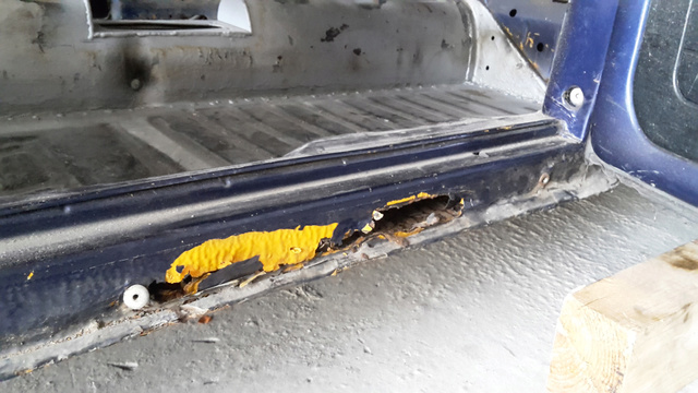

Message  Benoit le Lun 7 Nov - 15:47
Bon bin là je rigole moins... la carrosserie c'est pas mon truc...
Je coupe et... ça croustille! C'est parti pour les longerons...
Re: Ma 1200 GermanLook de 1974
Message  diabolo le Lun 7 Nov - 15:51
Aie, toujours la même chose, faut les faire et tu seras tranquille, courage
Message  Benoit le Lun 7 Nov - 16:21
Sérieux, je serre les fesses comme pas permis! La carrosserie. .. faut que j'apprene.
Message  fanfan le Mar 8 Nov - 16:15
moi j'ai pas envie de le refaire!! Rolling Eyes
