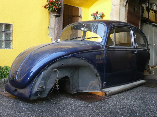

Voilà très rapidement quelques clichés de ma petite German...
A l'origine, c'est une Jean's, mais un semi-remorque a voulu lui faire un bisous, elle n'a pas aimé...
Donc première version environ en 2001/2002 :
Jantes Téléphone en 16", bacquets, freins 944 derrière, origine devant, train avec un sway et... un 1600cc, puis un 1300cc suite à une casse !
En 2003, casse moteur, je l'ai laissée un peu de côté par manque de temps et de budget...
Mais depuis 2003, j'accumule les pièces et le projet se dessine petit à petit...
D'abord vers une v2 assez gentille (boite 8x31, moteur 2.0i T4, freins Boxster, bras AR alu...), j'ai finalement décidé de prendre plus de temps et de m'orienter vers une méchante V3  Twisted Evil
En vrac : freinage Boxster aux 4 coins, train AR alu de 944, train AV triangulé, boite 915, et plus de 200cv au c** ...  Le tout avec un look le plus sobre possible, peinture simple, retour des chromes, aucun gadget ou accessoire "racing" ou "tuning". Seules les jantes de Boxster II et les gros étriers trahiront la cavalerie!
Place aux photos :

Mais pour l'instant, la plupart des pièces sont dans des cartons, la coque est dans un coin, et le chassis est à poil dans un autre...
Le projet est en pause, car je dois tout rappatrier en cote d'or... et aussi finir le combi!

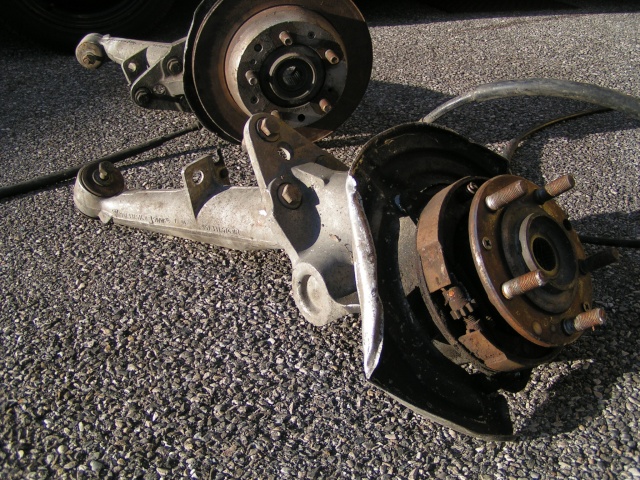

Puisque je suis à 300 bornes du combi, j'ai ramené des pièces pas trop grosses de la cox, qui sont "bricolables" dans la garage que j'ai ici!
Il s'agit du freinage arrière : Etriers Ar Boxster/996 sur disque AR Boxster/996 sur moyeux et bras alu de 944 voie étroite (donc non-turbo).
Je suis entrain d'adapter tout ce petit monde car j'en enfin trouvé un usineur sur Dijon!! (Merci seb21 pour le tuyau...)

Message  mycki_78 le Mar 10 Avr - 20:10
pas sur que ça freine Laughing

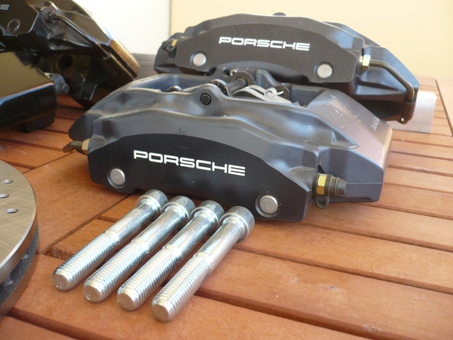

tu as quoi devant déjà ?
Re: Ma 1200 GermanLook de 1974
Message  Benoit le Mar 10 Avr - 20:18
Les étriers Boxster avant qui vont avec Twisted Evil
Les mêmes que ceux que je vend, mais en noir! http://www.germanlook.org/annonces-detail.php?annonce=812

et le maitre cylindre tu pars sur du boxter aussi ?
c'est le même système ?
Message  Benoit le Mar 10 Avr - 20:57
Non, un "type origine", mais en diamètre plus gros!
Sur les Porsche, il y a une assistance, ici tout est mécanique... tu appuie : ça freine, tu appuie trop : ça bloque Rolling Eyes
On verra à l'usage... quand j'en serais là Rolling Eyes

du Cup ou quelque chose dans ce genre ?
Benoit a écrit:.. quand j'en serais là Rolling Eyes
ça arrivera peut être plus vite que tu crois, enfin je te le souhaite cheers
Message  Benoit le Mar 10 Avr - 21:46
Alors, le "cup" vendu par les shop, c'est exactement la même chose que les 309gti, audi80, porsche944, et plein d'autre modèles.
Sauf que sur ebay ou oscaro, du 309, c'est moins cher Wink

Message  Benoit le Lun 4 Juin - 5:51
Bon, j'ai merdé avec ma pauvre perceuse à colonne, du coup l'usineur m'a refait mes pièces, et mon freinage arrière est terminé :
