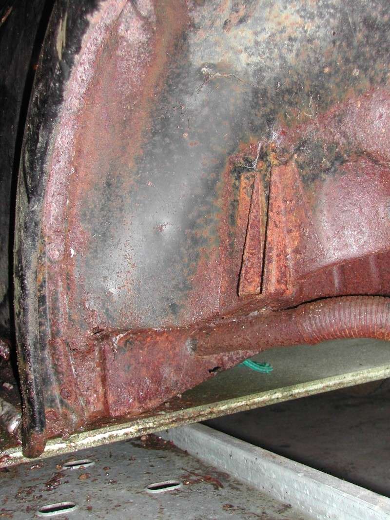

Passages de roue arrière:

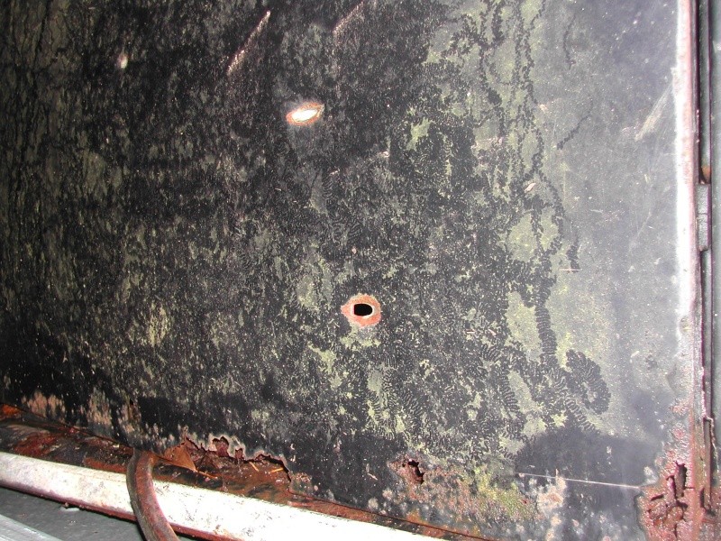

Encore un chasseur après l'apéro:
Et hop ça ressort de l'autre côté:

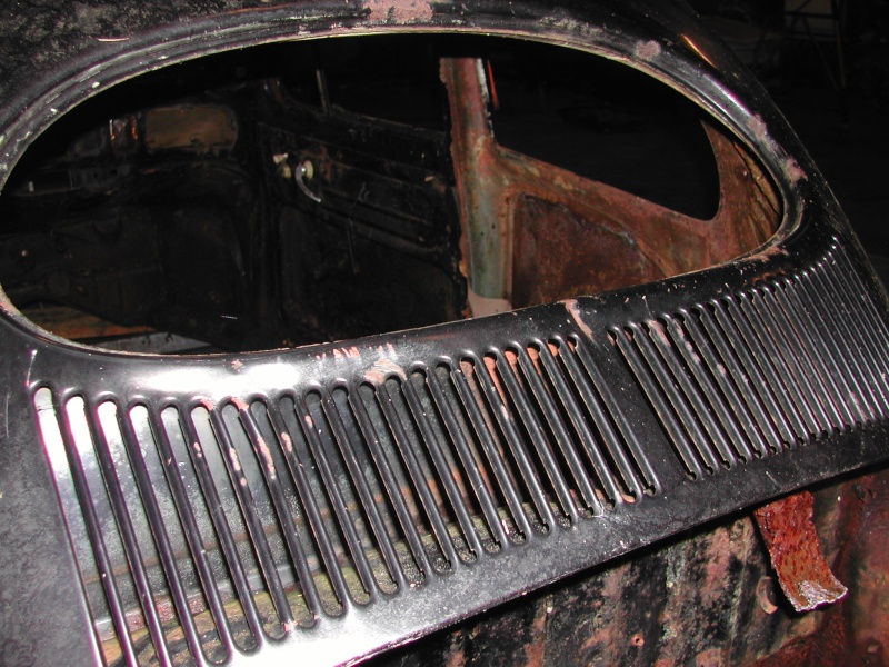

Le toit avait reçu une bande lui donnant certainement un look racing:

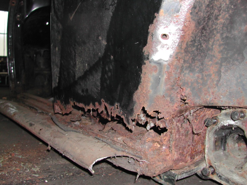

Les pieds de portes sont quand à eux bien attaqués:

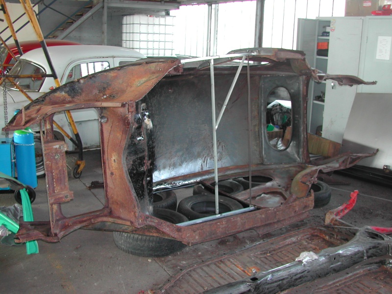

Voici la base de la coque :
Avant le début des travaux :

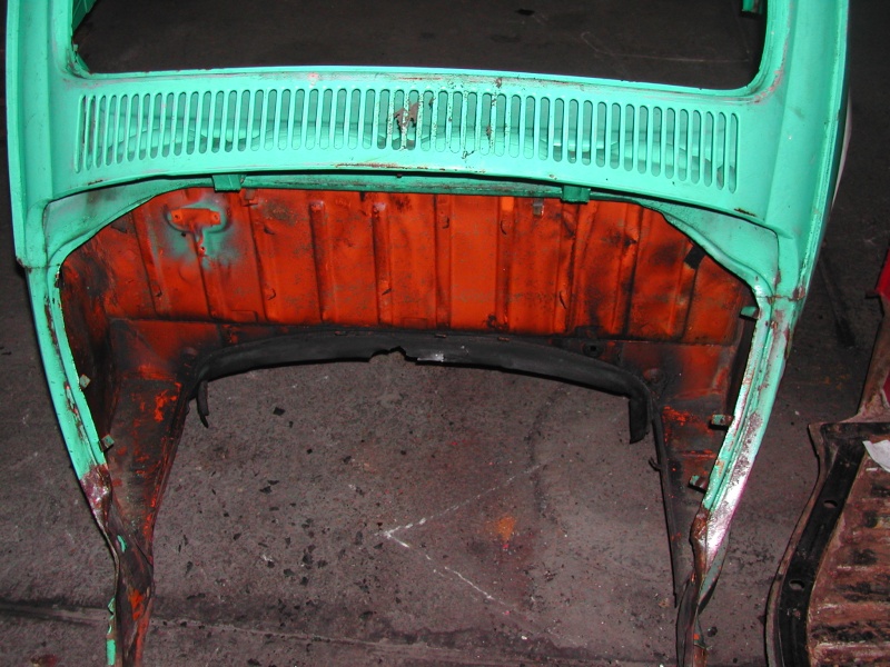

Je suis venu à bout de cette tôle de fond de coffre, elle est enfin adaptée et soudée:

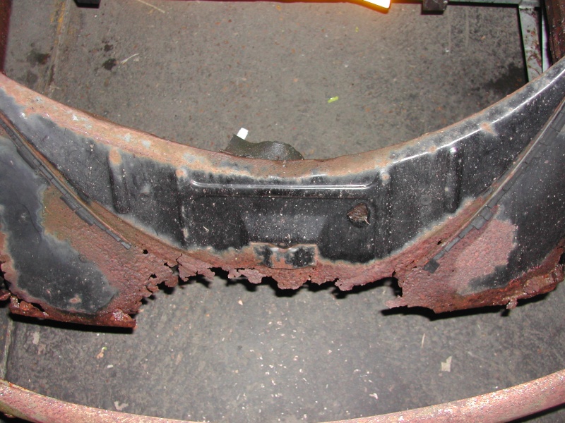

Et voilà sur quoi je butte, le tablier de devant est complètement pourri et je ne sais pas comment le refaire, ça ne parait pas comme ça mais c'est de la dentelle, j'ai juste passé un coup de brosse métallique:

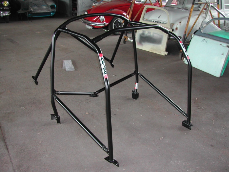

J'ai installé une partie de l'arceau et pointé les platines, il reste l'arrière qu'il faut que je modifie car les passages de roues sont différents d'une récente:

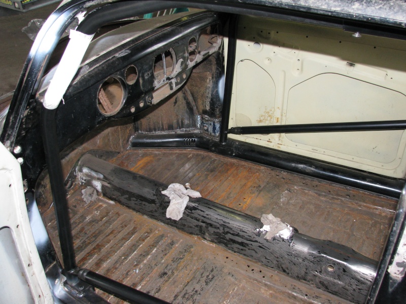

Ensuite j'ai fait une aération pour l'habitacle pour y voir un peu plus clair:

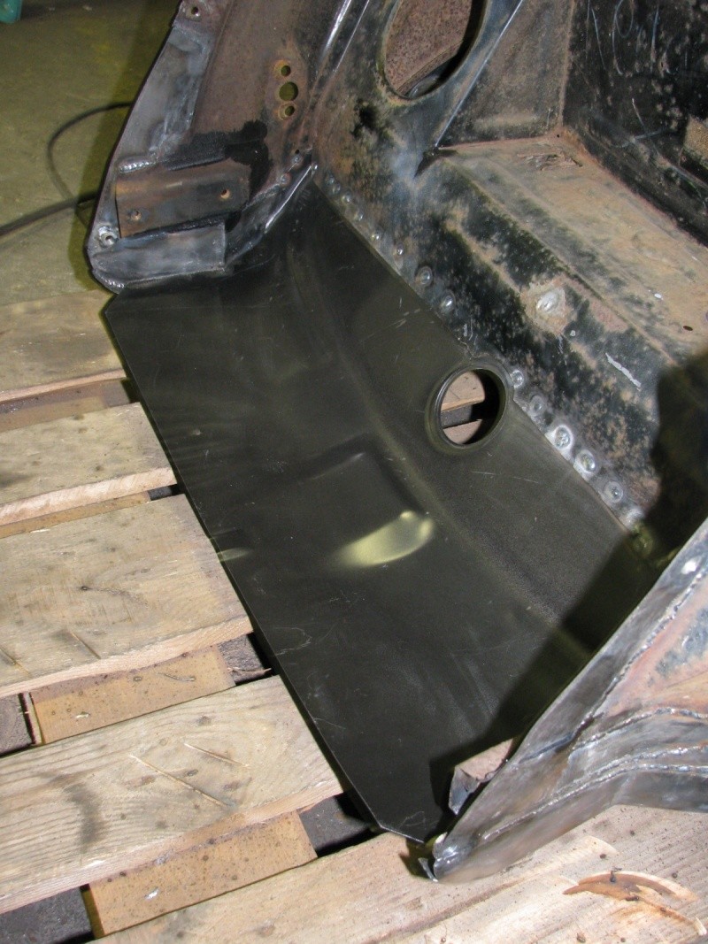

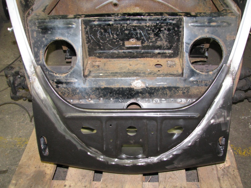

Ensuite le tablier avant (les soudures ne sont pas encore meulées...). Attention pour les mordus du vintage il est conseillé de fermé les yeux et de sauter les 3 photos qui suivent:

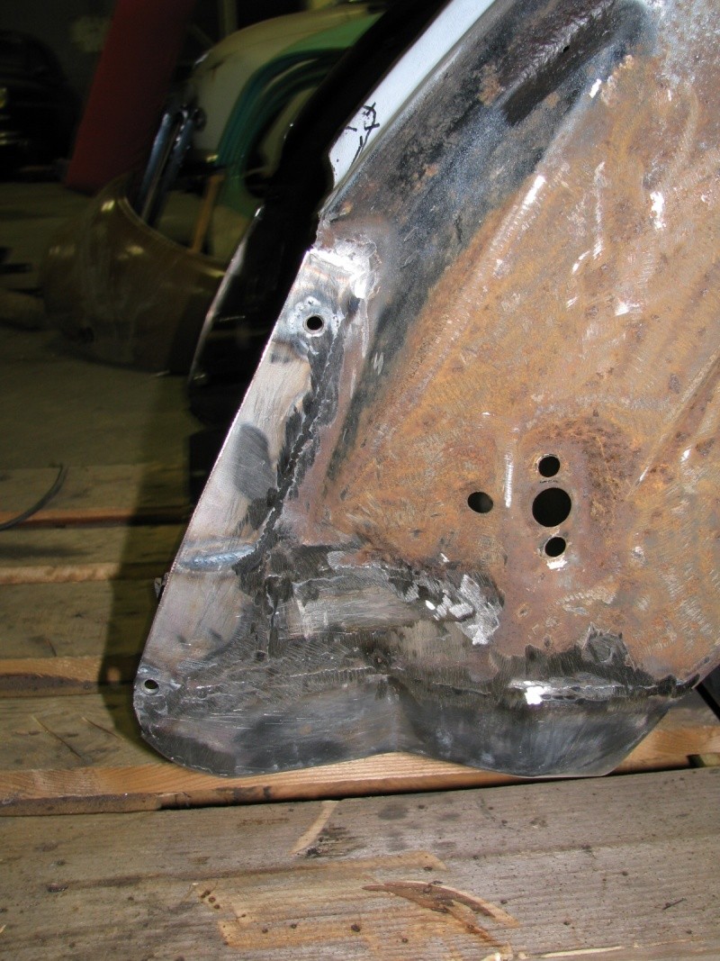

Et j'ai commencé à reconstruire le bac de roue de secours, découpe des pointes du bas des contres ailes:
Et refabrication des nouvelles pointes:
