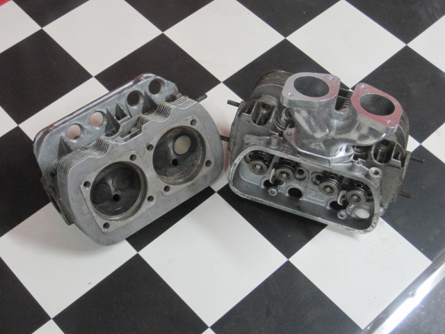

j ai u le plaisir de voir mes pieces pour le futur moteur du notch:
les voici: (aurel pourra completer les donnees technique des pieces)
voila et tout ca fait un 2000cc

Message  OVALE54 le Sam 6 Oct - 20:16
CONFIG GAUTIER
(76x92) 2020CM3
bloc AS41 lissé intérieur, arrètes cassées etc..., puits cylindre
pompe essence origine
vilo cb perf de 76 8 pions
VM allégé 8 pions cb perf
ecrou volant moteur renforcé
embryage 200mm origine disque renforcé
(ensemble équilibré)
pompe a huile 26mm
radiateur type origine
aac cb engle 110+ poussoir bilstein
bielles IBEAN
Cylindre pistons AA 92mm longue course
culasse 043 préparées maison (adm 3 angles, ech 3 angle, soupapes 3 angles) chambres et conduits travaillés, ressort simple renforcé+ coupelle+ demi lune chromoly
rampe culbu rigide 1.1
tiges culbu acier chromoly
marteau culbu rotulés patte d'elephant
RV a voir
carter sup CB 1.4L extra plat
faisceau allumage taylor 8mm
echapement à voir
40 DRLA
kit tringlerie + filtres+pipes courte
allumage electronique type 009+ bobine compufire
tous les jeux contrôles, soin au montage etc....
objectif : 115-120cv………………….
Twisted Evil Twisted Evil Twisted Evil Twisted Evil Twisted Evil

Vilo à contrepoids = bon coup de pied au cul Twisted Evil
Par contre le 110 n'est-il pas un peu gentil pour une telle config?
Messages : 1498
Re: notch 1967
Message  OVALE54 le Dim 7 Oct - 11:02
Benoit a écrit:Vilo à contrepoids = bon coup de pied au cul Twisted Evil
l' engle 110 est bien suffisant par rapport à la distribution et aux culasses utilisées sur cette config......
moteur coupleux car les conduits et soupapes restent petits.
pour monter un profil d'aac plus agressif il faut passer en double ressorts de soupapes, mettre des poussoirs perf.......... et le budget grimpe.................
Surprised Surprised Surprised Surprised Surprised Surprised Surprised
