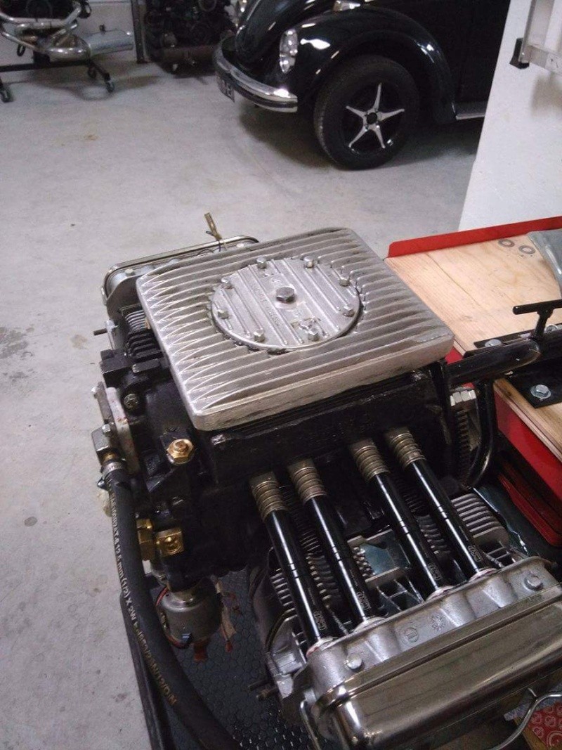

Message  lapin le Mar 16 Fév - 17:19
Pas le temps de poster des photos que le moteur est remonté avec le nouveau bloc, manque le nouveau carter sup deux litres.

Message  lapin le Ven 19 Fév - 11:37
Voilà le 2020 cc made in aurel motor est terminé.
A moi de le finir et de le regreffer dans le type 3.

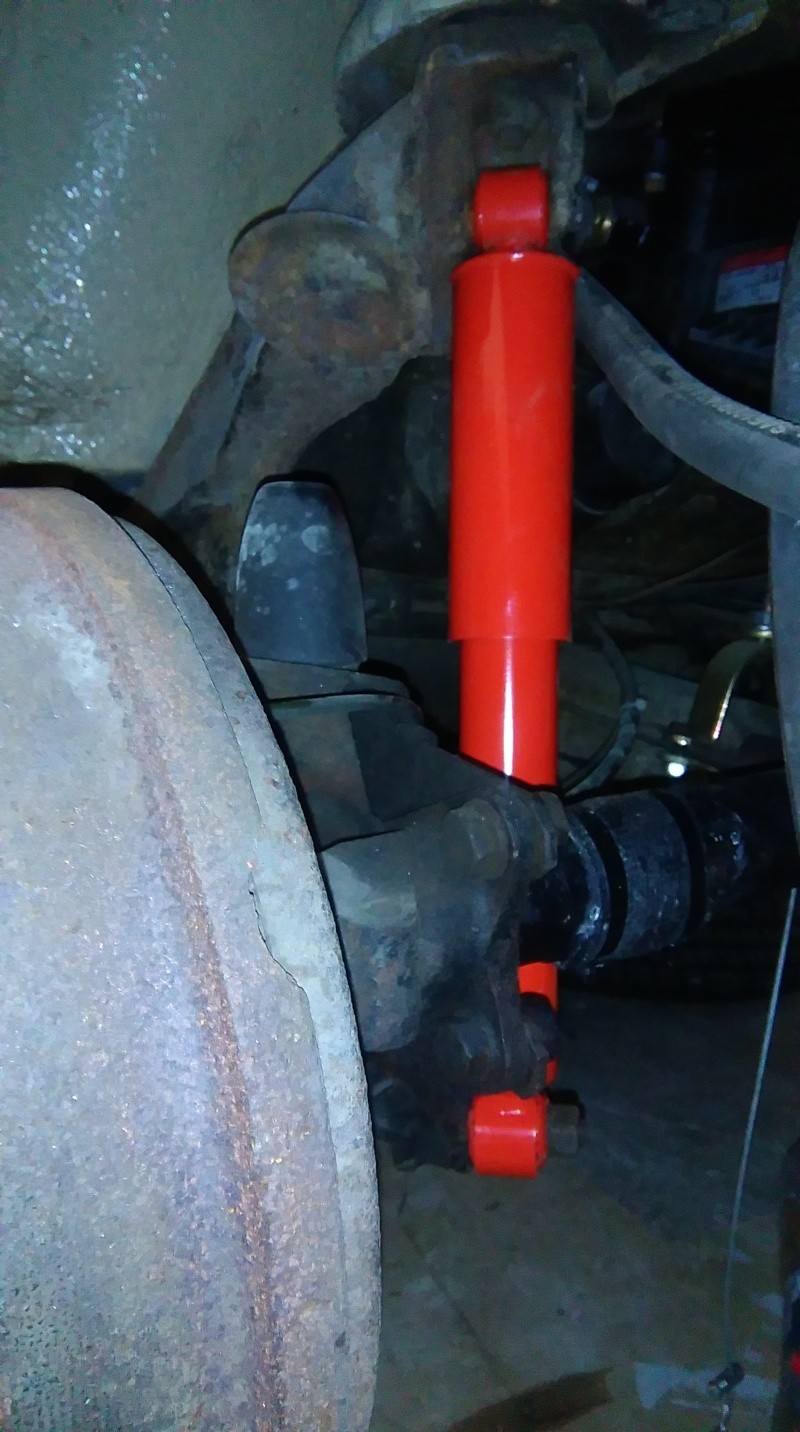

job du jours, aurel motor's a recu mes derniere pieces pour le notch, amortisseur arriere koni rouge reglable et camber compensator Empi:
Donc on installe:
amortisseur 15 min et on en parle plus.....
et la caber compensator en theorie idem, MAIS et il y a un mais, avec des flasques de boite renforcees bin ca passe pas.
Donc obliger de realiser deux platines en alu pour fixer le support de la barre sur la boite:
