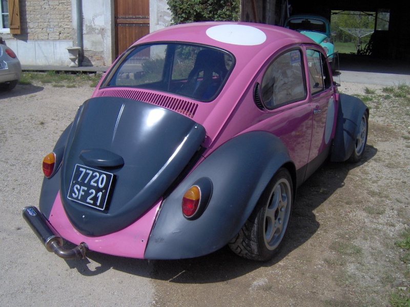

ma pistarde actuelle que j'ai trouvee tel que dans un champ
Apres une remise en etat des freins,elle etait a Pouillys pour une cession ddc
Ensuite ,il y eu le montage du 1835 maison
En se moment elle est comme ca
pour cause de petites modifs hivernale
La nouvelle boite et son train arriere
Les nouveaux freins(avant et arriere)
Enfin les nouvelles jantes (le 15 ne passant plus avec les nouveaux disques)

le chassis de nouveau sur ses roues
la caisse de face sans son nez
Son nez (un flip front avec ailes larges)
J'ai dans l'idee de lui faire une deco style racing 70,toute les propositions sont les bienvenues

Message  nmpracing le Lun 26 Avr - 14:53
Salut
enfin des news,la bete est sur ses roues
Presque prete pour ses premiers essais vendredi a la bresse
Les 5 vitesses passent ,les freins freinent pas mal(a roder),le moteur tourne
Le seul soucis,c'est la fiabilite,est ce que tous va tenir 3 h 30 pied a la planche
ceux d'entre vous qui n'on rien de prevu vendredi ,peuvent venir se faire un petit bapteme(trois cox ,peut etre quatre sur la piste )et on fourni les sacs plastique

Message  nmpracing le Dim 16 Mai - 18:14
Salut a tous
Petit compte rendu vite fait
Journee de fou ,la voiture a tenu les trois heures trente(il faut juste que j'ouvre mon moteur pour voir les degats du dejaugeage)
Les yokos a 048 sont fantastiques
Marc (2200 cc,8x33 avec autobloquant,slicks de rally),Gerard(t4 2l,8x31,parada)et moi ,nous sommes tirer des bourres de dingues avec des pares chocs qui sont passer des fois tres tres pret
Bref on se prepare pour le Bourbonnais
a + jerome
Au fait il faut vraiment que je lui habille sont nez tout noir(c'est moche)
Toutes les idees sont bienvenues
