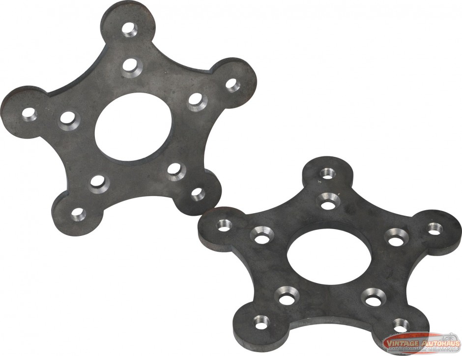

Message  Benoit le Jeu 18 Juin - 21:03
ça dépend de l'ET des jantes.
Pour les adaptateurs, ils en font maintenant des coupés au laser, moins épais que les machins anciens qui étaient moulés.
Tu as quel modèle?

Pour l'histoire des adaptateurs, anciens modèles :
Nouveaux :
2cm par côté, ça se gagne facile, sans pour autant tout démonter et souder du lourd Very Happy
Au pire, tu peux tirer les ailes!
